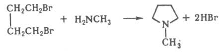

Под действием аминов такие алкилгалогениды образуют азотсодержащие гетероциклы, напр.:
