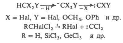

КАРБEНЫ (от лат. carbo - уголь). 1. Нестабильные соед. двухвалентного углерода общей ф-лы :CRR', где R, R' Н, Hal, орг. остаток и др. Характеризуются наличием у центр (карбенового) атома С двух несвязывающих мол. орбиталей (МО) с двумя своб электронами. Известны синглетные карбены, в к-рых одна из этих МО занята двумя электронами, а вторая свободна, и триплетные карбены с двумя одноэлектронными МО Называют карбены по соответствующему валентно-насыщенному соед. с заменой окончаний "ан", "ен", "ин" и т.д. на соотв. "илиден", "енилиден", "инилиден", напр., этилиден, циклопентадиенилиден, флуоренилиден Используют также заместительную номенклатуру, напр. дихлоркарбен, дифенилкарбен Для частицы :СН2 сохранено назв метилен. Известны аналоги К соед. двухвалентных элементов IVб гр. (силилены, гермилены, станнилены и плюмбилены), соед. одновалентных азота (нитрены), фосфора, бора и т. п., а также атомарные О, S, Se, Be. Общий метод генерирования карбенов - сольволиз (в присут. оснований) или термолиз галоформов и их аналогов, напр.:

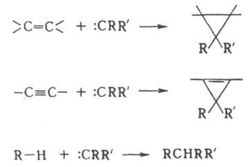

Для прямого спектроскопич. исследования карбенов создают их высокую мгновенную концентрацию с помощью импульсного фотолиза, ударной волны или электрич. разряда с послед. использованием быстродействующих способов регистрации (напр., спектрографы и ИК спектрометры быстрого сканирования). Др. метод - низкотемпературная стабилизация в инертной матрице (метод матричной изоляции). Генерирование карбенов в высоком вакууме позволяет использовать масс-спектрометрию. Для структурных исследований карбенов с пониж. реакц. способностью и таких их аналогов, как силилены и гермилены, используют электронографию. Триплетные карбены широко исследуются с помощью метода ЭПР. Для исследования механизмов р-ций карбенов в жидкой фазе применяют метод хим. поляризации ядер, а также импульсные методы с использованием пико- и наносекундной лазерной техники. Карбены высоко реакционноспособны, вступают во мн. р-ции, что широко используется в орг. синтезе. наиб. известная р-ция - их присоединение по кратным связям и внедрение в простые связи, напр.:
