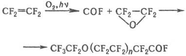

В контролируемых условиях (О2, УФ облучение) окисляется до малостабильного тетрафторэтиленоксида; последний легко превращ. в олигомерные перфторполи-эфиры:

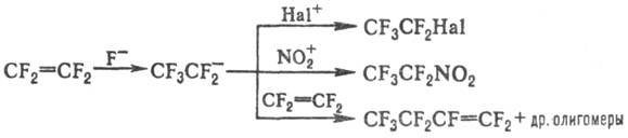

В присут. источников аниона F- в апротонных полярных р-рителях образует реакционноспособный пентафторэтиль-ный анион, к-рый легко подвергается дальнейшим превращениям:

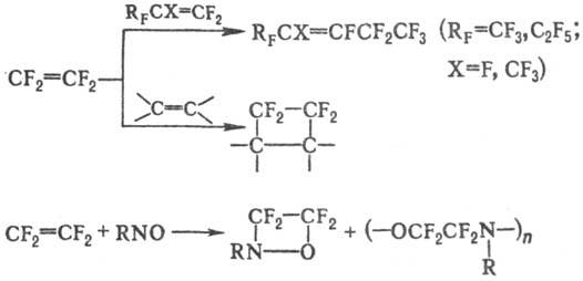

Тетрафторэтилен реагирует с олефинами с образованием циклических и линейных продуктов; с нитрозоалканами образует, как правило, смесь оксазетидинов и линейных сополимеров:
