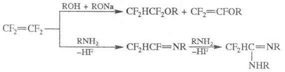

В отличие от нефторир. олефинов, фторолефины легко реагируют с нуклеофилами, образуя продукты присоединения и замещения, напр.:

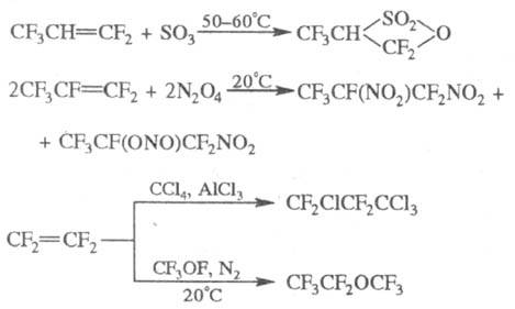

Р-ции с электрофилами, напротив, протекают труднее. Галогены и галогеноводороды присоединяются к фторолефинам при УФ облучении или при повышенной т-ре в присут. катализаторов (напр., Cr2O3).
Фторолефины присоединяют по двойной связи неорг. оксиды, галоген-алканы и галогеналкены, гипофториты и др., напр.:
