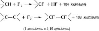

  Методы синтеза. Прямое фторирование, а также присоединение F2 по двойной связи — радикальные чрезвычайно экзотермические реакции:
(1ккал/моль = 4,19 кдж/моль)
  Т. к. тепловой эффект фторирования больше, чем разрыва С—С-связей (80—85 ккал/моль), возможна деструкция фторируемых соединений. Во избежание этого необходим эффективный отвод тепла и разбавление смеси реагирующих веществ азотом. Для отвода тепла в реакционное пространство (трубка) вводят медную сетку или медные стружки, покрытые Ag, Co, Ni или др.; на поверхности сетки (стружек) образуются высшие фториды металлов, которые и служат фторирующими агентами, роль фтора при этом сводится, по-видимому, к их регенерации.
