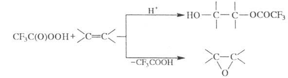

Высокоэффективный селективный окислитель. При взаимод. с ненасыщ. соединениями в кислой среде образует монотрифторацетилпроизводные 1,2-гликолей, в буферных р-рах Na2CO3, NaHCO3, Na2HPO4 - эпоксиды:
