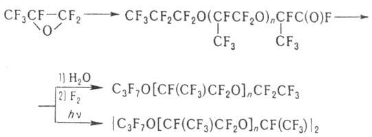

В пром-сти перфторполиэфиры получают полимеризацией перфторолефинов окисей в апротонных сольватирующих р-рителях (напр., в глимах) в присут. фторидов щелочных металлов. Для получения химически инертных перфторполиэфиров, не содержащих функц. групп, образующиеся олигомерные фторангидриды стабилизируют, гидролизуя их до к-т с послед. обработкой F2 при 150-190 0C либо облучая УФ светом:

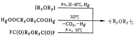

Из перфторфенолятов получают перфторароматические перфторполиэфиры, напр.: 3536-29.jpg (M = К, Na). Последние уступают по термостойкости полиперфторалкиленоксидам.
