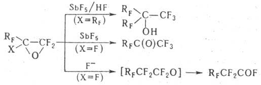

(перфтороксираны), соед. общей ф-лы I (R R''' = F или перфторалкил
RF); газообразные или жидкие в-ва. Легко реагируют с нуклеофилами
(особенно окиси терминальных
перфторолефинов) с раскрытием цикла и образованием продуктов дальнейших пре-вращ.,
напр.:
В присут. к-т Льюиса,
или оснований изомеризуются (в последнем случае могут образовываться олигомеры),
напр.:
