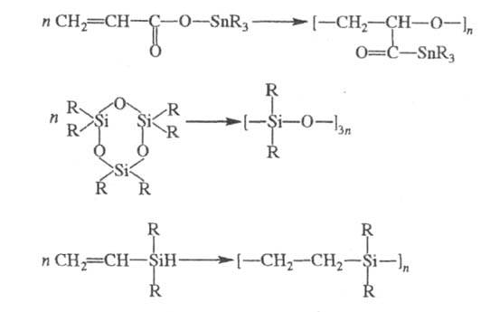

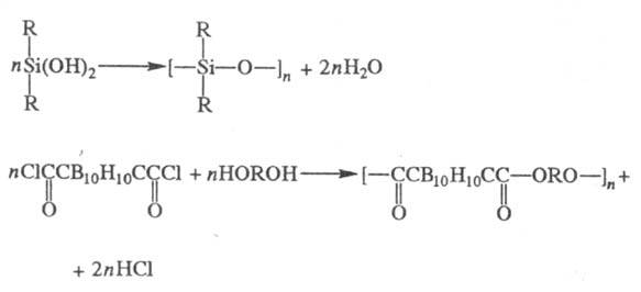

Для синтеза элементоорганических полимеров могут быть использованы след. р-ции:
1. Поликонденсация соед., имеющих две (или более) одинаковые или разные функц. группы, напр.:
2. Полимеризация соед., имеющих двойные связи, или гетероциклич. соед., а также миграционная полимеризация гидридов разл. элементов, напр.:

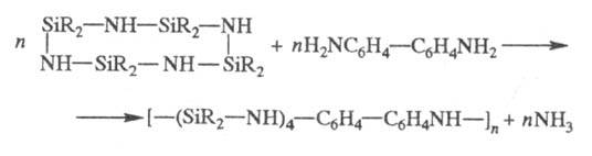

3. Совмещенные полимеризационно-поликонденсационные р-ции, напр.:
В данном случае р-ция идет не только с раскрытием силазанового цикла (полимеризация), но и с выделением аммиака (поликонденсация).

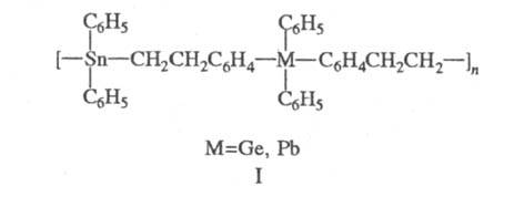

Среди полимеров Sn изучены полидиалкил(арил)станнилены
(—SnR2—)n, полиорганостанноксаны (— SnR2
— О— )n, полимеры, в основной цепи к-рых кроме атомов
Sn присутствуют атомы Ge и Рb (ф-ла I), а также полимеры с атомами Sn в
боковых цепях
