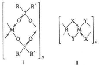

КООРДИНАЦИОННЫЕ ПОЛИМЕРЫ (внутрикомплексные полимеры, хелатные полимеры, клешневидные полимеры), высокомол. соед., основная цепь к-рых построена из хелатных колец (см. Координационные соединения, Хелаты), Чаще всего координационные полимеры образуют катионы переходных металлов, хотя известны координационные полимеры металлов почти всех групп (кроме пятой) периодич. системы. Небольшие размеры катионов переходных металлов в сочетании с большим эффективным зарядом, а также наличие в ряде случаев незаполненных d-орбиталей обеспечивают довольно прочную связь металла с донорными группами лиганда. По строению осн. цепи различают координационные полимеры с основными неорг. цепями (ф-лы I) и элементоорг. цепями (II).
М-атом металла, Э-атом кислотообразующего элемента, напр. Р, As или S; R и R'-opг. остатки; X=О, S, NR:; Y=CO, NR:, NO, CS. Св-ва координационных полимеров значительно отличаются от св-в высокомол. соед., не содержащих в макромолекуле атома металла. Большинство координационных полимеров имеет относительно невысокие мол. массы и поэтому для них характерны, напр., невысокая мех. прочность, неспособность к волокно- и пленкообразованию. Многие из них имеют характерную окраску (напр., поли-фосфинаты Со - голубого цвета, фталоцианины - синего или зеленого). Координационные полимеры могут быть линейной, лестничной или сетчатой (трехмерной) структуры. Неплавкость и нерастворимость большинства координационных полимеров ограничивают их исследование и широкое применение. Из координационных полимеров с основными неорг. цепями (полифосфинаты, политиофосфинаты, полиарсинаты металлов и др.) наиб. полно исследованы полифосфинаты металлов, т.к. нек-рые из них способны течь под нагрузкой и раств. в обычных орг. р-рителях. Ряд полифосфинатов металлов (ф-ла I; Э=Р) обладает высокой тепло- и термостойкостью; термич. разложение начинается с отщепления орг. заместителей у атома Р или дополнит. лигандов, связанных с атомом металла (осн. цепь не затрагивается). Для них наиб. характерна кристаллич. структура; в аморфное состояние м. б. переведены быстрым охлаждением их расплавов. Аморфные по-лидиалкилфосфинаты Zn и Со обладают высокой морозостойкостью. Полидифенилфосфинаты в зависимости от природы металла по т-рам 10%-ного уменьшения массы в инертной атмосфере (скорость подъема т-ры 5° С/мин) образуют ряд: Mn (580°C)>Zn (520°C)>W (510°C)>Fe (453 °С) > Mo (425 °С) > Сг (390 °С). Нек-рые полифосфинаты типа МХ2 (М-двухвалентный металл, Х-анион фосфиновой к-ты) имеют структуру III (напр., монокристаллы полидиалкилфосфинатов Zn). Аморфные полифосфинаты двухвалентных металлов, имеющие достаточно гибкие полимерные цепи (благодаря возможности вращения вокруг связей Р—О и О—М), проявляют эластич. св-ва. Координационные полимеры с осн. элементоорг.
цепями могут иметь след. координационные узлы:

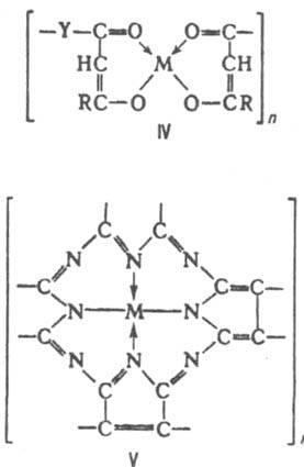

Большинство таких координационных полимеров-неплавкие, труднорастворимые или нерастворимые продукты. Координационные полимеры, в к-рых связь атома металла с лигандом осуществляется через атом кислорода, образуют дикетоны (напр., координационные полимеры ф-лы IV), тетракетоны, диальдегиды, нафтазарин и др. соединения. Растворимы и плавки координационные полимеры ряда тетракетонов с Be. Большую группу координационных полимеров с азотсодержащими хелатными циклами составляют полимеры фталоцианиновой структуры, из к-рых наиб. устойчивы комплексы переходных металлов (ф-ла V).
