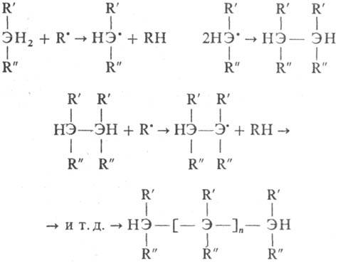

ПОЛИРЕКОМБИНАЦИЯ, процесс образования полимеров рекомбинацией своб. радикалов, генерируемых действием орг. пероксида на мономер, находящийся в жидком состоянии:
(R' и R:-Ar, Alk, нитрильная, сложноэфирная или др. группа; R·-своб. радикал, образующийся при термолизе орг. пероксида; Э-С, Si, Ge).
Мономерами для полирекомбинации служат соед., содержащие подвижный атом водорода: арилалканы (напр., дифенилметан), нитрилы (нитрил фенилуксусной к-ты), сложные эфиры (бензил-бензоат), кетоны (бензилметилкетон), элементоорг. соед. (дифенилсилан) и др.
Механизм детально изучен на примере полирекомбинации дифенилметана, превращаемого в полимер при 200 °С под действием трет-бутилпероксида. Возникающие при термораспаде пероксида "первичные" своб. радикалы (трет-бутоксильные или ме-тильные) отрывают атомы Н от метиленовых групп дифенилметана, превращаясь в трет-бутанол или метан. Образующиеся при этом "вторичные" своб. радикалы - дифенил-метильные - рекомбинируют, давая димер - тетрафенил-этан. Многократное повторение этого процесса приводит к образованию три-, тетра- и др. меров и в конечном счете - полимера с мол. м. (5-50)·103.
