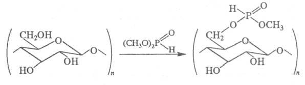

Фосфорилированием целлюлозы, др. полисахаридов, белков и др. получают гетероцепные фосфорорганические полимеры с атомами P в боковой цепи, напр.:

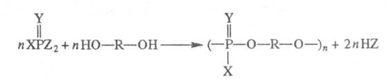

Гетероцепные фосфорорганические полимеры с атомом P в осн. цепи (полиэфиры, полиамиды, полиуретаны и др.) получают гл. обр. поликонденсацией. Полиэфиры (полифосфиты, полифосфониты, по-лифосфонаты, полифосфаты) обычно синтезируют по схеме:
X - алкил, арил, алкоксил, ароксил; Y - О, S или неподеленная электронная пара; Z - обычно Cl, а также алкоксил и др.; R - алкилен, арилен.
