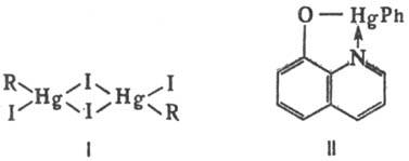

Для ртутьорганических соединений наиб. характерна линейная геометрия молекул с 6sp-гибридизованными связями Hg, углы CHgC или CHgX близки к 180°. Атом Hg может увеличивать координац. число (чаще до 3 или 4, максимально до 6) в результате межмол. взаимодействия с внеш. донором электронов с образованием аддуктов 1:1 или 1:2 или соед. ассоциативного типа (напр., ф-лы I), а также в случаях, когда R или X содержат заместители, способные образовывать внутри-мол. координац. связь с атомом Hg. Увеличение координац. числа наиб. характерно для ртутьорганических соединений с сильно электроотрицат. R и X и в сильноосновных средах, при этом могут заметно уменьшаться углы CHgC или CHgX, напр. для соед. ф-лы II угол CHgO 142°. Это соответствует приближению к sp2-гибридизации атома Hg.

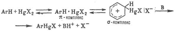

Наиб. легко меркурируются ароматич. и гетероциклич. соед., а также алифатич. соед. с подвижными атомами водорода, напр. ацетилен, насыщ. соед. с акцепторными группами и др. Меркурирование ароматич. соед.-классич. р-ция электроф. замещения в ароматич. ряду, протекает по схеме (В-основание):
При меркурировании ароматич. соед., содержащих элек-тронодонорные заместители, а также фурана, тиофена и пиррола в качестве побочных продуктов образуются поли-меркурированные ртутьорганические соединения. Р-цию меркурирования используют чаще всего для получения ртутьорганических соединений типа RHgX, для соед. R2Hg необходимы более жесткие условия или присутствие оснований.

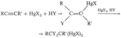

3) Сольвомеркурирование: присоединение солей Hg к непредельным соед. в присут. нуклеофила HY (часто нуклеофилом является р-ритель):
RR'C=CR:R': + HgX2 + HY : RR'CYCR:R':HgX + HX
Обычно присоединение солей Hg происходит согласно правилу Марковникова как транс-присоединение. В случае алкинов при R . R' образуется смесь изомеров (присоединение м.б. цис- и транс-). Этот метод используют для получения b-замещенных RHgX.

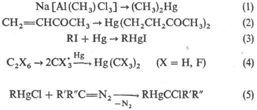

Ртутьорганические соединения могут быть получены электрохим. синтезом-разложением металлоорг. соед. на ртутном аноде (р-ция 1); разложением ненасыщ. соед. или орг. галогенидов на ртутном катоде (2), а также р-цией RI или RBr с металлич. Hg (при УФ облучении) или с амальгамой Na (3); соконденса-цией радикалов, получаемых в тлеющем разряде, и Hg при — 196°С (4); внедрением карбенов по связи Hg—Hal (5):

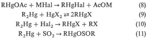

Для получения ртутьорганических соединений типа RHgX м. б. использованы р-ции обмена анионами (р-ция 8); десимметризации (9, р-ция в отсутствие комплексообразователей обычно сдвинута вправо, исключение составляют ртутьорганические соединения с сильно электроно-акцепторными заместителями, напр. алкинилами, перфтор-алкилами и др.); разрыва связей Hg—С действием На12 или НХ-кислот (10); внедрения SO2, CO2 и др. по связи Hg—С
