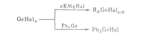

2. Р-ция галогенгерманов с RMgCl, RLi, R3A1, R2Hg, Ph4Ge, напр.:

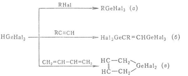

4. Р-ции HGeHal3 с орг. галогенидами, гл. обр. иодидами (а), с ацетиленовыми и этиленовыми соединениями-т. наз. двойное гермилирование (б), с диенами (в), напр.:
