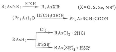

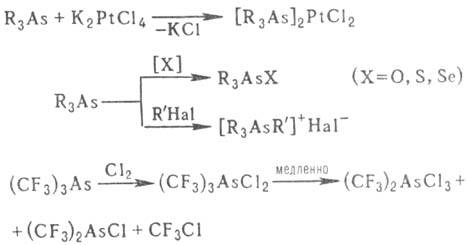

Основные св-ва соед. трехкоординац. As выражены слабее, чем соответствующих производных Р и N (напр., их соли с неорг. к-тами и адцукты с к-тами Льюиса неустойчивы); однако эти производные могут служить лигандами при комплексообразовании с солями переходных металлов. Соед. легко присоединяют О2, S, Se, Hal2, образуя соответствующие производные четырех- и пятикоординац. As, алки-лируются алкилгалогенидами, напр.:
Органоарсины RAsH2 и R2AsH проявляют св-ва слабых к-т, с металлами (Li, Na, К, Са) или их алкилъными производными образуют органоарсениды.
В соед. трехкоординац. As связь As—X (X = Hal, OR, OAsR2, NR2) легко расщепляется при действии нуклео-филов, связь As—Н-в электроф. и радикальных р-циях, напр.:

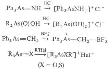

Производные четырехкоординац. As проявляют основные св-ва: протонируются к-тами с образованием арсониевых соед.; образуют аддукты с к-тами Льюиса (напр., с BF3 и S2O3) и солями мн. металлов; алкилируются алкилгалогени-дами, напр.:

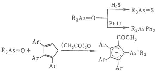

Под действием восстановителей (H2,Ag, SO2, H3PO2, Ph3P и др.) превращаются в соед. трехкоординац. As. При действии электроф. реагентов мышьякорганические соединения типа R3As=X (X = О, S, NR, CR2) легко модифицируются, напр.:

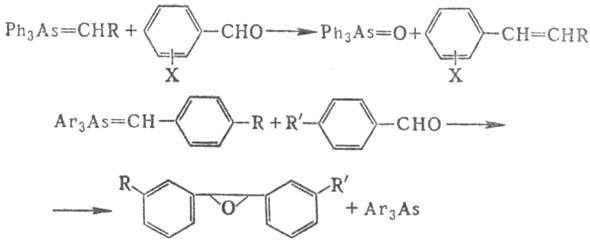

Р-ции алкилиденарсоранов с карбонильными соед. используют для получения олефинов или оксиранов, напр.:

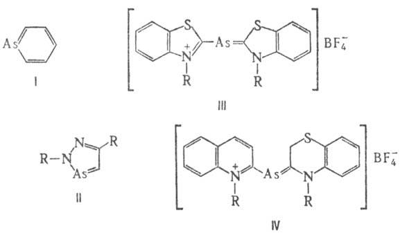

П р о и з в о д н ы е As с к о о р д и н а ц. ч и с л о м 2 сравнительно мало изучены. К ним относятся арсенин (ф-ла I) и его производные, 1,2,3-диазарсолы (II) и арсаметинцианины (III, IV):

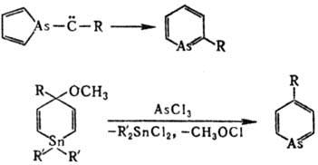

Арсенин и его производные получают перегруппировкой карбенов или из оловоорг. соед.:

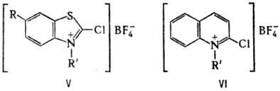

Диазарсолы получают циклоприсоединением AsCl3 к гидразоналканам RNHN=C(R)CH3; арсаметинцианины -взаимод. [(CH3)3Si]3As с тетрафторборатами 2-хлор-З-алкил(бензо-1,3-тиазолия) (V) или 1-алкилхинолиния (VI).
