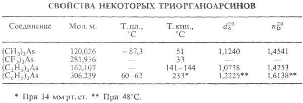

ТРИОРГАНОАРСИНЫ (третичные арсины), соед. общей ф-лы R3As. Триалкиларсины, как правило, жидкости, три-ариларсины обычно твердые в-ва (см. табл.); раств. в орг. р-рителях, не раств. в воде [за исключением (CH3)3As].
Триорганоарсины обладают высокой термостабильностью [напр., (CH3)3As и (CF3)3As разлагаются при т-ре4127-31.jpg350 °С], относительно легко присоединяют О2, S, Se, Hal2, образуя соответствующие производные As(IV) и As(V). Триорганоарсины-слабые основания, их соли с HHal и комплексы с к-тами Льюиса неустойчивы. Известны относительно устойчивые комплексы триорганоарсинов с галогенидами и карбонилами переходных металлов, напр. [(C6H5)3As]2-Ru(CO)3, C6H4[As(CH3)2]2-Fe(CO)3. При действии RHal триорганоарсины образуют соед. арсония типа [R4As]+Hal-. Связь As—С расщепляется при действии нуклеофилов на перфторалкил- и хлорвиниларсины, щелочных металлов, О2 и Н2 при высоких т-рах, а также при электролизе или радиолизе. Взаимодействие триорганоарсинов с азидами приводит к иминоарсинам, напр.: (C6H5)3As + + N3CN:(C6H5)3As = NCN + N2.
