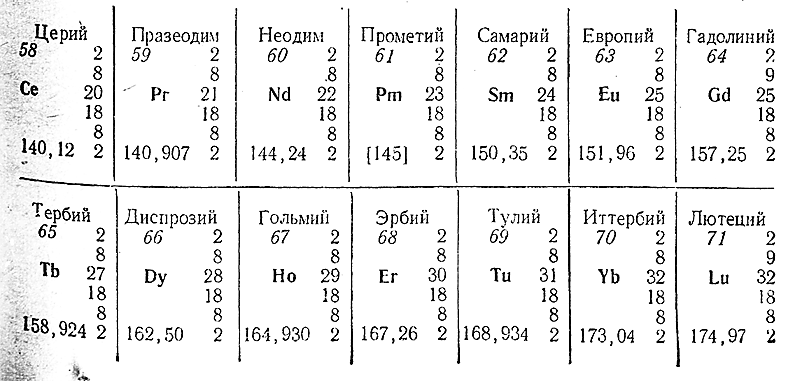

Как уже отмечалось в предыдущем параграфе, непосредственно к лантану примыкает 14 родственных Друг другу элементов, объединяемых под названием семейства лантанидов. Членами последнего являются:
Как видно из данных таблицы, два внешних электронных слоя в атомах почти всех лантанидов построены одинаково, а изменение претерпевает третий слой, число электронов которого при переходе от La к Lu возрастает с 18 до 32. Так как химические свойства элементов связаны со структурой главным образом внешних электронных слоев, изменение числа электронов в третьем отражается на них довольно слабо. В связи с этим все лантаниды по свойствам похожи друг на друга и являются как бы членами «гомологического ряда» лантана.

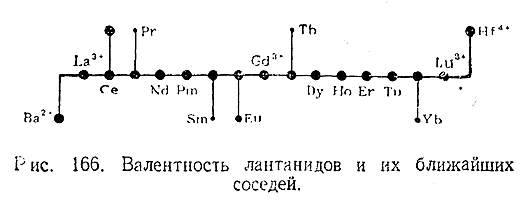

Все лантаниды, как правило, трехвалентны. Церий, кроме того, дает ряд производных, в которых он четырехвалентен. Известны также окислы четырехвалентных Рr и Тb и некоторые соли двухвалентных Sm, Eu и Yb. Однако соединения эти значительно менее характерны для рассматриваемых элементов, чем те производные, в которых они трехвалентны. Валентности лантанидов и их ближайших соседей по шестому периоду наглядно сопоставлены на рис. 166 (относительные размеры точек дают оценку характерности того или иного валентного состояния для данного элемента).

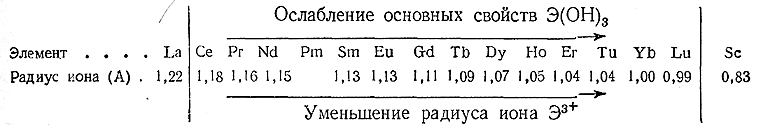

Гидроокиси Э(ОН)3 в воде почти нерастворимы. Все они имеют только основной характер. По степени его выраженности гидроокиси лантанидов можно расположить в ряд, совпадающий с рядом ионных радиусов тех же элементов:
Положение Y(OH)3 в этом ряду – между гидроокисями Dy и Но – также соответствует значению радиуса Y3+(1,06 А). С точки зрения рассматривавшихся ранее представлений (V § 5) подобная зависимость свойств Э(ОН)3 от радиусов ионов Э3+ вполне понятна. В соответствии со своим основным характером гидроокиси лантанидов нерастворимы в щелочах, но легко реагируют с кислотами.
