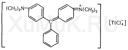

Реакция с малахитовым зеленым основана на взаимодействии ацидокомплекса [TlCl 4 ] - с малахитовым или бриллиантовым зеленым, в результате чего образуется ионный ассоциат, имеющий синюю или голубую окраску, который экстрагируется толуолом или ксилолом:
Выполнение реакции. В делительную воронку вносят 5 мл минерализата, прибавляют 1 мл концентрированной серной кислоты, 3 мл 5 н. раствора соляной кислоты и 2 капли 5 %-го раствора нитрита натрия. Смесь взбалтывают, а затем через 5 мин прибавляют 1 мл насыщенного раствора мочевины и 7 капель 0,5 %-го раствора малахитового зеленого в смеси воды и этилового спирта (3: 1), 2 г безводного сульфата натрия и 5 мл толуола, а затем поступают так, как указано при описании способа обнаружения сурьмы с малахитовым зеленым (см. гл. VI, § 21).
При наличии таллия в минерализате слой органического растворителя приобретает синюю или голубую окраску.
