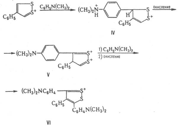

Устойчивы к действию к-т. Сульфаты дитиолия хорошо раств. в воде, иодиды и перхлораты - плохо. Дитиолия соли образуют 6p-электронную систему с ароматич. св-вами и м. б. представлены резонансными структурами, напр., для 1,2-дитиолия солей делокализацию заряда в молекуле изображают ф-лой III. Нуклеоф. замещение в 1,2-дитиолия солях идет гл. обр. в положение 5, в 1,3-дитиолия солях - только в положение 2. Нитрование 3-фенилпроизводных 1,2-дитиолия солей происходит в м-или n-положения ароматич. кольца, 4-фенилпроизводных - только в n-положение. С N,N-диметиланилином 3- и 4-фенил-1,2-дитиолия соли образуют неустойчивые лейкодитиолы (IV), к-рые легко окисляются в соед. V, способные образовать с др. молекулой N,N-диметиланилина краситель VI, напр.:

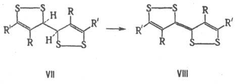

Катион 1,2-дитиолия солей способен присоединять электроны, давая нуклеоф. дитиоловые радикалы, соединяющиеся в бис-дитиолы (VII); последние легко превращаются в цис- или транс-3,3'-тетратиафульвален (VIII), напр.:
