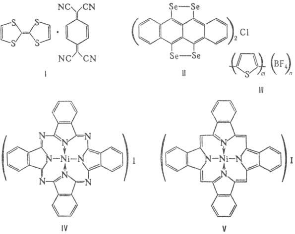

и н т е т и ч. м е т а л л а м и". К металлам органическим относятся мономерные и высокомол.
ион-радикальные соли и комплексы с переносом заряда (см. Молекулярные комплексы),
напр. комплекс тетратиофульвалена с 7,7,8,8-тетрациа-нохинодиметаном (ф-ла
I) и бис-(тетраселенотетрацен)хло-рид (II), иодированный полиацетилен
и политиофентетра-фтороборат (III, m > n), в-ва на основе металлофтало-цианинов
и металлобензопорфиринов-соед. соотв. ф-л IV и V и др.
