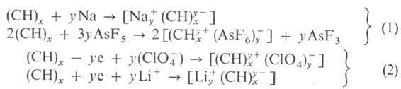

Применяют в основном хим. и электрохим. методы допирования. По первому из них пленки полиацетилена обычно обрабатывают парами допирующего агента или погружают в его р-р. Допирующими агентами служат щелочные металлы, галогены, к-ты Льюиса. По второму методу через р-ры солей пропускают постоянный электрич. ток, используя в качестве электродов пленки полиацетилена. В обоих случаях протекают окислит.-восстановит. р-ции, напр.:
