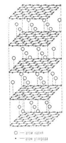

Кристаллич. решетка С8К; темные кружки -атомы углерода, светлые-калия.
Соед. со щелочными металлами могут иметь составы С8М, С16М, С24М, С36М, С40М, С64М. Металл в решетке находится в виде атома; при его ионизации происходит перенос электронов в зону проводимости графита. Структура С8К представлена на рисунке. У этого соед. атомы металла располагаются над центрами гексаген, колец из атомов углерода. В соед. С16М атомы металла расположены так же, но только между каждой парой слоев графита. Аналогично построены и др. соединения. В случае С64М один ме-таллич. слой приходится на восемь углеродных.
