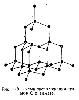

1) Как видно из рис. 129, каждый атом углерода в алмазе соединен с четырьмя другими, причем расстояние от его центра до центра любого из соседних одинаково (1,54 А). По отношению к каждому атому С четыре соседних расположены в углах охватывающего его правильного тетраэдра (рис. 124).
Решетка алмаза имеет атомный характер (III, § 7). Этим и определяется ряд его свойств: несмотря на свою твердость, алмаз хрупок, он практически не проводит электрический ток и отличается плохой теплопроводностью.

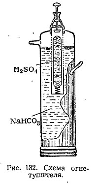

Вообще говоря.дламя может быть потушено одним из следующих путей (или их комбинированием): 1) удалением горючего материала, 2) прекращением доступа кислорода и 3) охлаждением горящего вещества ниже его температуры воспламенения. Огнетушители с NaНСО3 работают по второму и отчасти третьему методам. Схема такого огнетушителя показана на рис. 132. Почти весь его баллон заполнен концентрированным раствором NaНСО3 (с примесью веществ, способствующих образованию пены). В верхней части баллона имеется стеклянная ампула, содержащая серную кислоту. Для приведения огнетушителя в действие его перевертывают вверх дном и разбивают ампулу помещенным в крышке ударником. Кислота вступает в соприкосновение с раствором NaНСО3 , причем тотчас образуется большое количество углекислого газа. Насыщенная им жидкость вытекает сильной струей и покрывает горящее место густой пеной. Последняя охлаждает его (за счет испарения воды), главным же образом изолирует от кислорода воздуха, благодаря чему горение прекращается.
Иногда для тушения огня пользуются небольшими баллонами с жидким СО2 . При испарении последнего горящее вещество одновременно и охлаждается и изолируется от кислорода воздуха слоем углекислого газа. Главное преимущество огнетушителей этого типа заключается в том, что СО2 испаряется без остатка и окружающие место горения предметы не портятся.

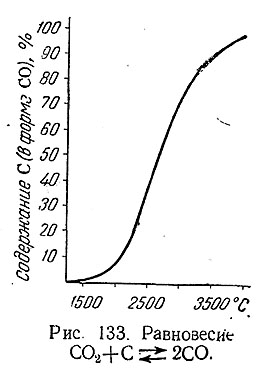

СО2 + С + 41 ккал = 2СО
Реакция эта обратима, причем равновесие ее ниже 400°С практически нацело смещено влево, выше 1000°С – вправо (рис. 133). Однако с заметной скоростью оно устанавливается лишь при высоких температурах. Поэтому в обычных условиях СО вполне устойчива.

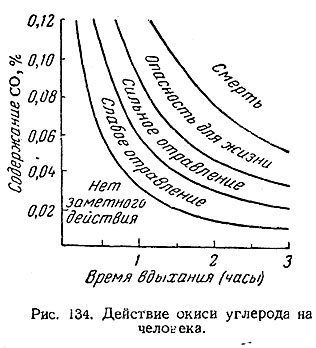

9) Первыми признаками острого отравления окисью углерода являются головная боль и головокружение, в дальнейшем наступает потеря сознания. Рис 134 показывает зависимость физиологического действия СО от ее процентного содержания в воздухе и времени вдыхания последнего. Основным противоядием при отравлениях окисью углерода служит свежий воздух. Полезно также кратковременное вдыхание паров нашатырного спирта.

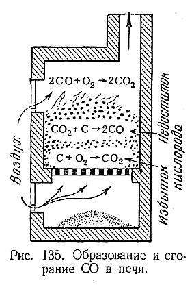

Из изложенного выше следует, что сгорание толстых слоев угля в печах идет по существу в три стадии, как это схематически показано на рис. 135. Преждевременное закрывание трубы, создавая в печи недостаток кислорода, может вызвать распространение СО по отапливаемому помещению и повести к отравлениям (т. н. угар). Следует отметить, что запах «угара» обусловлен не самой окисью углерода, а примесями некоторых органических веществ.

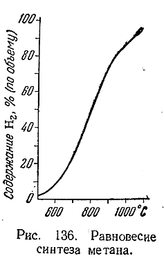

Ведущее к образованию метана (СН4 ) непосредственное соединение углерода (аморфного) с водородом по реакции
C + H2 < = > CH4 + 18 ккал
в обычных условиях практически не происходит. При нагревании и в присутствии катализатора (мелко раздробленный Ni) устанавливается равновесие, положение которого сильно зависит от температуры (рис. 136). Помимо этого синтетического пути, метан –может быть получен рядом других методов, исходя из более сложных соединений углерода. В природе он постоянно образуется при разложении органических веществ без доступа воздуха (например, в болотах). Он часто содержится также в природных газах и обычно входит в состав искусственно получаемого светильного газа.

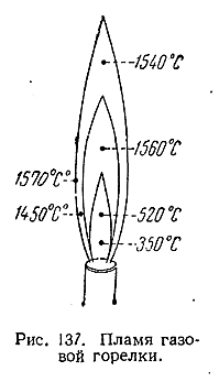

25) При сжигании светильного газа в обычных газовых горелках «несветящееся» пламя слагается из трех конусов (рис. 137). Внутренний образован струей смешанного с воздухом газа, и горения в нем вовсе не происходит. В следующем конусе имеется избыток горючего материала и недостаток кислорода. Поэтому сгорание в нем происходит не полностью и пламя этой зоны является «восстановительным». Наконец, во внешнем конусе осуществляется полное сгорание при избытке кислорода воздуха, вследствие чего пламя здесь «окислительное». Приблизительное распределение температур отдельных точек пламени показано на рис. 137. Приведенные цифры могут рассматриваться только как ориентировочные (ввиду их сильной зависимости от состава газа).

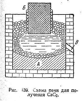

27) Электродами в схематически показанной на рис. 139 электрической печи получения СаС2 служат заполняющий ее дно толстый слой графита (А) опускающийся сверху массивный угольный блок (Б). Около стенок работающей печи, сохраняется корка из исходной смеси, пробиваемая при выпуске расплавленного карбида у отверстия В. Получение каждой тонны CaС2 требует затраты 3 тыс. киловатт–часов. Его ежегодная мировая выработка составляет около 5 млн. т.
