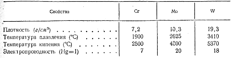

В компактном виде элементы подгруппы хрома представляют собой серозато–белые блестящие металлы. Их важнейшие константы сопоставлены ниже:
Очень чистые металлы хорошо поддаются механической обработке, но уже следы примесей сообщают им твердость и хрупкость. По,отношению к воздуху и воде Сr, Мо и W при обычных условиях вполне устойчивы. Их основным потребителем является металлургическая промышленность, где эти металлы используются при выработке специальных сталей.

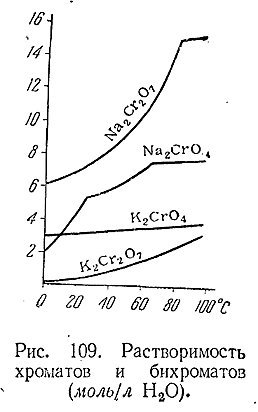

Подобно самому иону Сr2 О7 2–, большинство бихроматов имеет красно–оранжевую окраску. Растворимость их в общем выше,чем соответствующих хроматов. Данные для солей натрия и калия приведены на рис. 109.

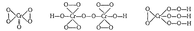

7) Для всех членов подгруппы хрома характерно образование при взаимодействии с Н2 О2 перекисных соединений. В случае самого хрома, помимо синей перекиси CrO3 , известны также соли надкислот H2 Cr2 O12 и Н3 СrO8 . Результаты их изучения говорят в пользу следующих структурных формул:
Таким образом, валентность хрома в обеих надкислотах различна. Соли первой из них обычно окрашены в синий, соли второй – в красный цвет.
