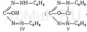

При этой реакции дихромат-ионы восстанавливаются до двухвалентного хрома Cr 2+, но не до Cr 3+. Ионы Cr 2+ с енольной формой дифенилкарбазона (IV) дают внутрикомплексную соль (V), имеющую красно-фиолетовую окраску:
