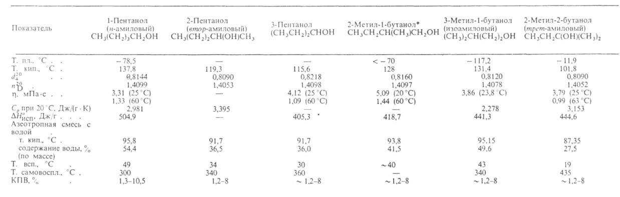

СВОЙСТВА АМИЛОВЫХ СПИРТОВ
Примечания. Для 3-метил-2-бутанола (вmop-изоамилового спирта) (СН3)2СНСН(ОН)СН3 т. кип. 112'С, d420 0,812, nD20 1,4095. Для 2,2-диметил-1-пропанола (неопентилового спирта) (СН3)3ССН2ОН т. пл. 53°С, т. кип. 113-114 °С. * Рацемат.
