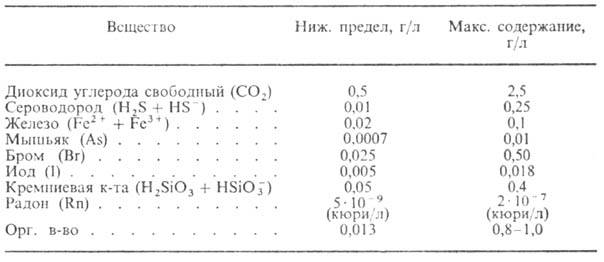

К минеральным водам, к-рые можно использовать в лечебных целях, относят прир. воды с определенными значениями перечисленных выше показателей, напр. их общая минерализация может варьировать от 2,0 до 500 г/л. Для мн. компонентов минеральных вод имеются определенные нормы их содержания (см. табл.).
СОДЕРЖАНИЕ РАЗЛИЧНЫХ ВЕЩЕСТВ В МИНЕРАЛЬНЫХ ВОДАХ
