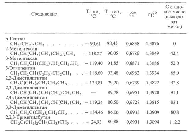

ГЕПТАН С7Н16, мол. м. 100,21. Гептан и его изомеры - бесцв. жидкости (см. табл.); хорошо раств. в орг. р-рителях, не раств. в воде. Обладают всеми хим. св-вами насыщенных углеводородов. н-Гептан содержится в бензиновых фракциях нефтей и газовых конденсатов, при каталитич. риформинге к-рых он изомеризуется в изогептаны и дегидроциклизуется в толуол. н-Гептан может быть выделен из бензиновых фракций адсорбцией на цеолитах. Изогептаны образуются также при гидрокрекинге тяжелых нефтяных фракций (выделяются вместе с др. изопарафинами в составе бензиновых фракций) и при алкилировании изобутана пропиленом в присут. H2SO4 (0-10 °С, 0,3-1,2 МПа) или HF (30-40°С, - 1,5 МПа).
СВОЙСТВА ГЕПТАНА И ЕГО ИЗОМЕРОВ
Изогептаны - высокооктановые компоненты моторных топлив; н-гептан используют как р-рителъ.

  • Физические свойства:
    • Температура кипения: 98.4°C
    • Температура плавления: -90.6°C
    • Плотность: 0.684 г/мл
    • Октановое число н-гептана принято за 0 по исследовательской шкале
  • Химические свойства:
    • Характерны реакции горения, галогенирования, нитрования
    • При крекинге образует пропан и бутен
  • Применение:
    • Н-гептан является стандартом для определения октанового числа бензинов
    • Используется в органическом синтезе
    • Применяется в хроматографии как неполярный растворитель
  • Безопасность:
    • Легковоспламеняющаяся жидкость
    • Пары могут вызывать головокружение и наркотическое действие
