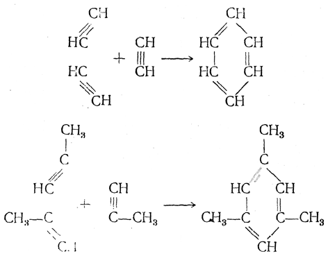

Полимеризация ацетиленовых углеводородов может приводить к образованию разнообразных алифатических и карбоциклических соединений. Легко получаются углеводороды с утроенным молекулярным весом, относящиеся к бензольным, или ароматическим, углеводородам. Так, сам ацетилен при температуре темно-красного каления переходит в бензол (Бертело); метилацетилен при действии серной кислоты может превращаться в симметрический триметилбензол (мезитилен):

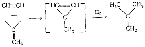

Интересное превращение ацетилена при гидрировании его при 20 ат над никелевым катализатором, содержащим хлористый цинк, наблюдал А. Д. Петров:
Главным продуктом реакции здесь оказывается изобутилен. Эта реакция названа А. Д. Петровым кросс-полимеризацией.
