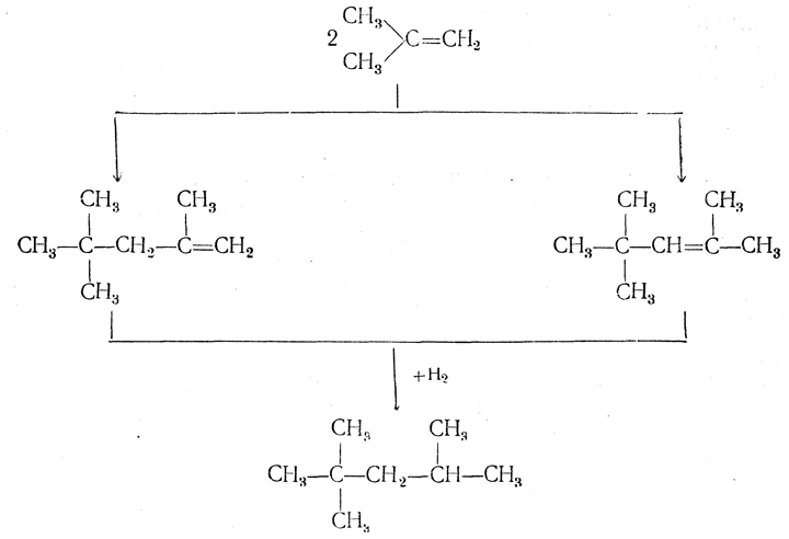

Под влиянием различных конденсирующих агентов (серная кислота, хлористый цинк, фтористый бор и пр.) может происходить соединение двух или нескольких молекул этиленовых углеводородов. Исследования А. М. Бутлерова по полимеризации изобутилена С4Н8 под действием серной кислоты показали, что при этом получаются в основном два продукта: диизобутилен C8H16 и в несколько меньшем количестве — триизобутилен C12H24. Диизобутилен (т. кип. 101—102° С) представляет собой смесь двух изомеров — более низкокипящего 2,4,4-триметилпентена-1 и более высококипящего 2,4,4-триметилпентена-2. Эта смесь играет важную роль при синтезе изооктана — компонента моторного топлива с октановым числом 100. При гидрировании оба изомера превращаются в 2,2,4-триметилпентан (изооктан):

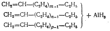

Полимеризация этилена под влиянием триалкилалюминия (Циглер) происходит путем внедрения этилена между атомом алюминия и алкилом:
Реакция повторяется многократно и приводит к соединению типа
которое, распадаясь, дает смесь высших α-олефинов (полиэтилен) и гидрид алюминия:
Гидрид алюминия с этиленом снова образует триэтилалюминий, и процесс может продолжаться.
