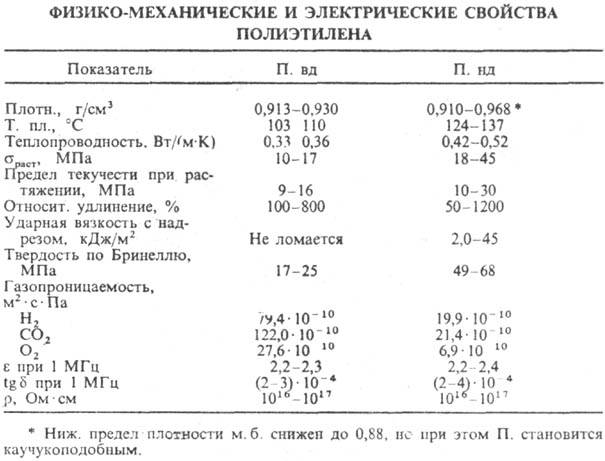

ПОЛИЭТИЛЕН (петротен, алкатен, хостален LD, стафлен юнипол, карлон, хостален G, хей-жекс и др.) (—СН2СН2—)n, твердый белый полимер; термопласт. В зависимости от способа получения различают полиэтилен высокого давления, или низкой плотности, мол. м. 3·104-4·105 (полиэтилен вд) и полиэтилен низкого давления, или высокой плотности, мол. м. 5·104-106 (полиэтилен нд). Они отличаются друг от друга структурой макромолекул (наличием у полиэтилена вд длинноцепочечных ответвлений), а следовательно, и св-вами (см. табл.). Степень кристалличности 60% (полиэтилен вд) и 70-90% (полиэтилен нд). Полиэтилен обладает низкой газо- и паропроницаемостью (наименьшей для сильнополярных в-в, наибольшей для углеводородов). Хим. стойкость зависит от мол. массы, ММР и плотности. Полиэтилен не реагирует со щелочами любой концентрации, с р-рами любых солей, в т. ч. и солей-окислителей, карбоновыми, конц. соляной и плавиковой к-тами. Он разрушается 50%-ной HNO3, а также жидкими и газообразными С12 и F2. Бром и иод через полиэтилен диффундируют. Полиэтилен не раств. в орг. р-рителях при комнатной т-ре и ограниченно набухает в них.
