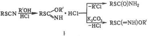

При взаимодействии тиоцианатов органических со спиртами в присут. НС1 образуются хорошо кристаллизующиеся гидрохлориды эфи-ров иминотиоугольных к-т (ф-ла I), к-рые м.б. использованы для идентификации тиоцианатов органических. При стоянии соед. I превращ. в тиокарбаматы либо (при обработке поташом)-в соответствующие эфиры:

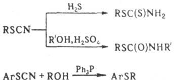

Р-ция тиоцианатов органических с H2S приводит к S-зфирам дитиокарбаминовой к-ты, со спиртами в присут. к-т - к S-эфирам тиокарбамино-вой к-ты, арилтиоцианаты со спиртами в присут. Ph3P дают сульфиды:

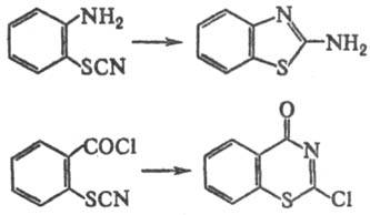

При нагр. (часто при перегонке) тиоцианаты органические изомеризуются в изотиоцианаты (см. ниже). Тиоцианаты органические легко циклизуются по атому С или N тиоцианатной группы:

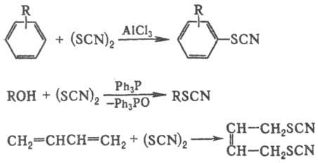

Тиоцианаты органические получают также исходя из родана (тиоциана): вза-имод. последнего с ароматич. соединением в присут. к-т Льюиса приводит к арилтиоцианатам, со спиртами в присут. Рb3Р-к алкилтиоцианатам (при этом вторичные спирты частично, а третичные нацело превращ. в изотиоциана-ты), присоединение к непредельным соед.-к дитиоциано-производным (в случае сопряженных диенов преобладает 1,4-присоединение), напр.:
