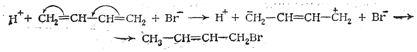

Галоидоводороды также могут присоединяться в положении 1,4. Например, изопрен с бромистым водородом дает 4-бром-2-метилбутен-2:
Вещества, содержащие сопряженные двойные связи, обладают рядом специфических особенностей, вызванных взаимным влиянием электронных систем обеих двойных связей (стр. 145 сл.). Взаимодействие этих систем называют эффектом сопряжения. Так называемый статический эффект сопряжения обусловливает некоторое повышение энергии образования молекул (по сравнению с энергией образования веществ того же состава, но содержащих две несопряженные двойные связи), повышение молекулярной рефракции и т п. Сопряжение двойных связей сказывается вместе с тем в своеобразном поведении таких веществ при реакциях; это — динамический эффект сопряжения, связанный с перераспределением плотностей электронного облака молекулы под влиянием атакующего агента. Для случая присоединения бромистого водорода к дивинилу это перераспределение выражается в поляризации молекулы дивинила под влиянием ионов водорода и брома:

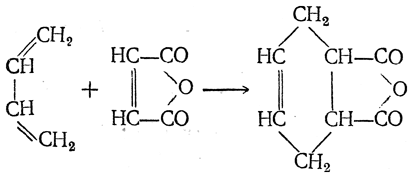

Весьма важным свойством дивинила и других углеводородов с сопряженными двойными связями является их способность гладко и количественно присоединять малеиновый ангидрид с образованием, в случае дивинила, ангидрида тетрагидрофталевой кислоты:

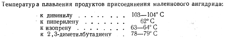

Эта реакция представляет собой частный случай «диеновых синтезов» ДильсаАльдера. Она применяется также для идентификации 1,3-диенов, так как образующиеся аддукты имеют характерные температуры плавления.
Получение таких аддуктов используется и для количественного определения содержания диенов в газах.

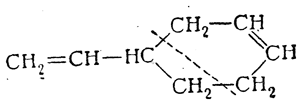

Как и аллен, 1,3-диены самопроизвольно полимеризуются (особенно легко при повышенной температуре и давлении), образуя циклические димеры. Так, дивинил дает при этом углеводород С8Н12, следующего строения (пунктир пересекает места соединения двух молекул дивинила):

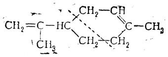

Гомолог дивинила изопрен СН2=С(СН3)—СН=СН2 дает при полимеризации углеводород С10Н16, относящийся к классу терпенов, называемый дипентеном:
Следовательно, молекулы углеводорода присоединяются друг к другу таким образом, что у одной новые углерод-углеродные связи возникают в положении 1,4, а у другой — в положении 1,2 (С. В. Лебедев).
