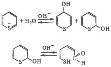

Тиопирилия соли обладают св-вами ароматич. соединений. Легко взаи-мод. с нуклеофилами. Так, напр., гидроксид-ион обычно атакует в a- и g-положения с образованием неустойчивых псевдооснований, для к-рых характерна кольчато-цепная таутомерия:

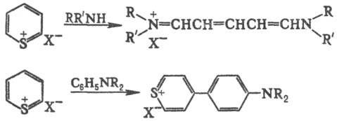

Р-ция тиопирилия солей с алифатич. аминами протекает по a-положению с размыканием цикла и возможной послед. рециклиза-цией; с ароматич. аминами р-ция идет по одному из атомов гетероцикла:
Третичные амины (трифениламин и др.) образуют с тиопирилия солями комплексы с переносом заряда.

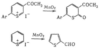

При восстановлении LiAlH4 или NaBH4, а также при взаимод. с RMgHal тиопирилия соли образуют тиопираны; при катали-тич. гидрировании над Pd/C превращ. в тиациклогексаны, при окислении МnО2-в тиопироны или производные тио-фена:

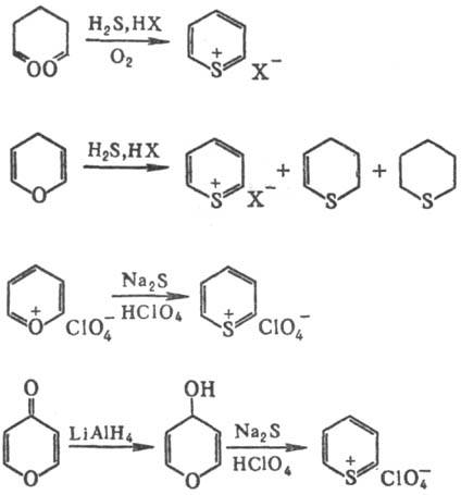

Получают тиопирилия соли гл. обр. из 1,5-дикарбонилъных соед., пиранов, солей пириллия или пиронов по р-циям:
