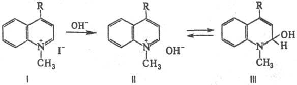

ПСЕВДООСНОВАНИЯ, неионные формы нек-рых орг гидроксидов, способные в определенных условиях превращаться в ионные формы ("истинные основания"). Наиб распространены в гетероциклич. ряду. Так, при действии щелочи на соль хинолиния (ф-ла I) образуется сначала истинное (ионное) основание (II), к-рое затем изомеризуется в псевдооснование (III):
Псевдооснования не проводят электрич. тока, поэтому за изомеризацией следят по электрич. проводимости р-ра, к-рая постепенно снижается почти до нуля (явление медленной нейтрализации). Псевдооснования, как и истинные основания, при действии к т превращаются в исходные соли.
Устойчивость псевдооснований характеризуется величиной рKR + , численно равной значению рН, при к-ром концентрации псевдооснования и истинного основания равны между собой; чем больше pKR+, тем труднее образуется псевдооснование. Напр., для катиона 1-ме-тилхинолиния (I; R = Н) pKR+ = 16,5 т.е. концентрация псевдооснования даже в сильно щелочной среде очень мала; для катиона, содержащего электроотрицат. группу (I; R = NO2), pKR+ = = 5,31, т.е. в щелочных средах преобладает псевдооснование.

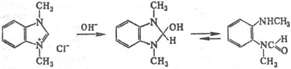

Многим гетероциклическим псевдооснованиям свойственна кольчато-цеп-ная таутомерия. Так, при действии щелочи на катион 1,3-ди-метилбензимидазолия образующееся псевдооснование в кристаллич. состоянии находится в ациклич. форме; спиртовая форма м. б. зафиксирована при определенных условиях в безводных неполярных р-рителях (напр., в бензоле):

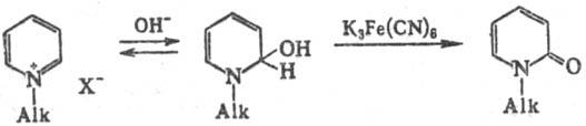

Нек-рые гетероциклические псевдооснования подвергаются окислит.-восстановит. диспропорционированию. В присут. внеш. окислителей псевдооснования превращаются в соответствующее оксосое-динение. Эта р-ция имеет важное препаративное значение при получении N-алкил-2-пиридонов из солей N-алкилпири-диния:
