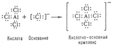

Для всех обсуждаемых теорий характерно, что в них определения кислот и оснований зависят от определения понятия кислотно-основного процесса, в к-ром реагирующие между собой кислоты и основания являются таковыми лишь по отношению друг к другу. Единой теории кислотно-основного взаимод. и, следовательно, понятий кислот и оснований пока нет. В настоящее время наиб. широко используются две теории кислот и оснований: электронная и протонная. Электронная теория кислот и оснований Льюиса. Отличит. признаком кислот и оснований в теории Льюиса является то, что они взаимод. друг с другом с образованием донорно-акцепторной (координац.) связи: А+ВDА:В, где А - к-та, В - основание, А: В - кислотно-основный комплекс (продукт нейтрализации). В результате приобретенной пары электронов атомом, ответственным за кислотные св-ва рассматриваемого соед., часто возникает завершенная электронная конфигурация, напр.:
Кислотно-основный комплекс

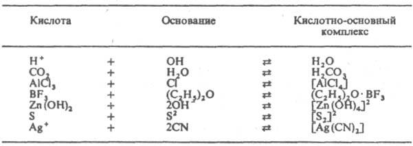

В случае взаимод. нейтральных молекул продукт р-ции [напр., BF3.NH3, SbCl5.O(C2H5)2] часто называют аддуктом. Кислоты и основания в совр. электронной теории классифицируют по типу орбиталей, принимающих участие в образовании межмол. донорно-акцепторных связей в кислотно-основном комплексе. При таком подходе все к-ты (акцепторы) разделяют на s-, v- и p-типы, все основания (доноры) - на п-, s- и p-типы. В образовании связи между к-той и основанием принимает участие наиб. высокая в энергетич. отношении граничная мол. орбиталь основания и наиб. низкая орбиталь к-ты. По типу орбиталей, ответственных за их образование, донорно-акцепторные комплексы разделяют на 9 типов: nv (напр., R3N.MeXn), ns(R3N.I2), sv(RX.МеХn), ss(RX.I2), sp(RX.ArH), pv(ArH.MeXn), ps(АrН.I2) и pp(АrН.ТЦХД), где первыми в скобках указаны доноры, вторыми - акцепторы; R - алкил, Me - металл и Х - галоген; ТЦХД - тетрацианохинодиметан. Любое основание может вступать во взаимод. с любой к-той. Одно и то же соед. в зависимости от партнера может выступить как основание или как к-та. О специфичности кислотно-основного взаимодействия см. "Жестких" и "мягких" кислот и оснований принцип. Р-ции между кислотами и основаниями Льюиса иллюстрируют след, примеры:
Некоторые кислотно-основные комплексы
Понятие основания в теориях Льюиса и Брёнстеда совпадают, однако понятие к-ты в первой теории охватывает кроме протона также электроноакцепторные в-ва, в обратимых р-циях к-рых с основаниями не участвует водород, напр. BF3, SO3, Ag+. К к-там Льюиса относится протон, как частица, легко присоединяющая пару электронов. Протонные к-ты рассматриваются в теории Льюиса как продукты нейтрализации протона основаниями (напр., соляная к-та - продукт нейтрализации Н+ основанием Сl- ). Растворение к-т Льюиса в ионизирующих р-рителях приводит к росту концентрации катионов р-рителя (напр., SO3+Н2ОDН3О++HSO-4). Основания же увеличивают концентрацию анионов р-рителя [напр., (CH3)3N+H2ODОН-+(CH3)3NH+]. Поэтому нетрудно оттитровать кислоты и основания в ионизирующихся р-рителях, фиксируя точку эквивалентности индикатором или электрохимически. К-ты Льюиса можно также оттитровать в инертных р-рителях, напр. удается оттитровать р-р SnCl4 в бензоле р-ром (CH3)3N в этом же р-рителе, используя тимоловый голубой в качестве индикатора. Кислоты и основания Льюиса невозможно расположить в универсальный ряд по силе, т.к. их последовательность зависит от в-ва, взятого за стандарт для сравнения. Однако фиксируя стандарт сравнения (оснований к-ты Льюиса располагают в ряды на основе величин изменения энтальпии DH при р-ции нейтрализации, хотя использование для этих целей соответствующих величин изменения свободной энергии DG более строго. Стандартное в-во для определения донорной способности оснований Льюиса - SbCl5. Значение DH0298 р-ции SbСl5 с к.-л. электронодонорным в-вом наз. донорным числом (DN) данного в-ва. Протонная теория кислот и оснований Брёнстеда. Хотя название рассматриваемой теории подчеркивает исключит. роль протона, подразумеваются все возможные ядра атома водорода: протон, дейтрон и тритон. По этой теории, к-та и основание составляют сопряженную пару и связаны ур-нием: кислота D основание + протон В р-рах протон не может существовать в своб. виде, он соединяется с молекулами р-рителя. В воде, напр., сольватир. протон существует в виде ионов Н5О2 - симметричных комплексов с сильной водородной связью [Н2О...Н...ОН2]+ В расчетах обычно принимают, что протон находится в воде в виде ионов гидроксония Н3О+, и р-ции сопряженных кислот и оснований, к-рые м. б. молекулами или ионами, записывают ур-нием:

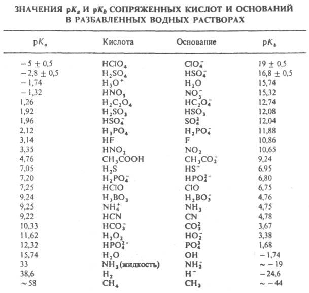

Согласно этому ур-нию, к-та тем сильнее, чем слабее сопряженное основание, и наоборот. Вместо величин Ка и Кb по аналогии с водородным показателем рН чаще используют соответствующие значения рК=-lgK. Из ур-ния (12) для водных р-ров следует, что рКH2O=рКа+рКb, или рКа=14-рКb,. К-ты можно разделить на очень сильные (р/Ka<0), сильные (0<рКа<4,5), средней силы (4,5<рКа<9), слабые (9 <рКа<14), очень слабые (рКа>14); см. табл. В выражениях (4), (5), (7) - (9) не учитывается существование протона в виде Н5O+2 и гидроксила в виде H3O-2. Однако это не сказывается на величинах констант, т.к. активность чистого р-рителя принимается равной 1. В протонной теории кислот и оснований понятия к-ты и основания относятся лишь к ф-ции, к-рую выполняет рассматриваемое соед. в протолитич. р-ции. Одно и то же соед. может в одних условиях реагировать как к-та, а в других-как основание. Напр., в водном р-ре СН3СООН ведет себя как к-та, а в среде 100%-ной H2SO4 как основание. Большое влияние на кислотно-основное взаимод. оказывает р-ритель, в среде к-рого происходит рассматриваемый процесс. Добавленная к р-рителю М к-та АН дает ассоциат с р-рителем, в к-ром происходит перераспределение электронной плотности с образованием связи близкой к ионной; затем осуществляется диссоциация:
Константы сопряженных кислот и оснований
