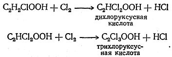

Исследуя действие хлора на органические вещества, Дюма открыл, что атомы хлора могут замещать в их молекулах атомы водорода («реакция металепсии»). Особенно поразительными казались реакции замещения водорода на хлор в молекуле уксусной кислоты, формулу которой, по Берцелиусу, следовало изображать таким образом: С2Н3ООН.
При действии хлора на уксусную кислоту легко происходило замещение атома водорода на атом хлора в радикале ацетиле
причем полученное вещество по своим химическим свойствам мало отличалось от самой уксусной кислоты.
При действии хлора на хлоруксусную кислоту легко происходило дальнейшее замещение сначала второго, а затем и третьего атома водорода на атом хлора:
Соединения, получающиеся в результате этих реакций, по своим химическим свойствам также мало отличаются как от хлоруксусной, так и от уксусной кислоты. Таким образом, не только легко изменялся сам радикал, но, кроме того, замена электроположительного водорода на электроотрицательный хлор мало влияла на химические свойства соединения.

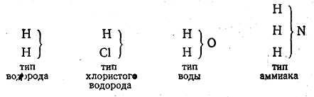

Как мы видели выше, теория радикалов принимала во внимание главным образом ту часть молекулы органических веществ, которая при обычных химических превращениях остается неизменной. Меньше внимания уделялось легко изменяющейся части молекулы и причинам ее изменений. Сменившая теорию радикалов теория типов, наоборот, сосредоточивала внимание именно на наиболее изменчивых частях молекулы и на причинах, от которых зависит эта изменчивость. После многих исканий (законы замещений, механическая теория типов, теория ядер и др.) было найдено следующее объяснение изменчивости и характера изменений органических молекул. В реакциях органических веществ обнаруживается глубокое сходство с реакциями простейших неорганических соединений; органические вещества можно считать происшедшими от простейших неорганических веществ замещением в молекулах последних одного или нескольких атомов на группы атомов, названные «остатками» (чтобы не употреблять отвергнутого слова «радикал»). Соответствующие простейшие неорганические вещества являются для происшедших от них органических веществ типами, и молекулы органических веществ обладают характерными («типическими») реакциями тех неорганических молекул, к типу которых они относятся.
Эти воззрения стали казаться ясными и убедительными, когда за типы органических веществ были приняты соединения различных элементов с водородом.

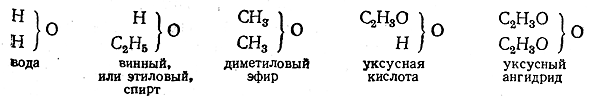

Одним из первых был установлен тип воды, к которому были отнесены различные органические вещества, содержащие кислород. От воды органические вещества могут происходить замещением одного или двух атомов водорода на «остатки», например:
Химические реакции спирта объяснялись по аналогии с ре-а.кциями воды. Так, водородный атом воды при действии металлического натрия замещается на атом натрия. Подобно этому в этиловом спирте «типический» для воды атом водорода (не замещенный на остаток этил) также может замещаться на атом натрия. Протекающие при этом реакции и получающиеся продукты в обоих случаях аналогичны:
Характерная для воды реакция с пятихлористым фосфором та.кже протекает для спирта совершенно аналогично—атом кислорода обменивается на два атома хлора:
В первом случае, кроме хлорокиси фосфора, получаются две молекулы хлористого водорода, во втором — одна молекула хлор-истого водорода и одна молекула хлористого этила.
В метиловом эфире нет «типических» водородных атомов воды, и это вещество не реагирует с натрием.

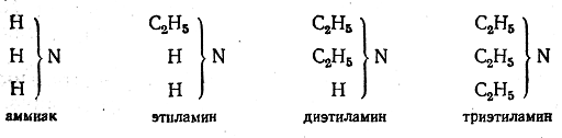

Большим успехом теории типов было открытие соединений типа аммиака — органических оснований, названных аминами. В аммиаке имеются три атома водорода, которые можно заменить на органические остатки:
Первым был получен этиламин; оказалось, что он обладает всемитипическими свойствами аммиака. Это газ, растворимый в воде, дающий щелочной раствор. С кислотами этиламин дает соли, аналогичные солям аммония:
Несколько позднее были «получены все три соединения аммиака и четвертое, представляющее собой хлористый аммоний, в котором все четыре атома водорода замещены на органические остатки.
В конечном счете были установлены следующие главные типы:

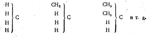

Последним успехом теории типов было установление типа болотного газа. От этого типа производили различные углеводороды:

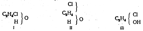

По мере дальнейшего накопления экспериментального материала рамки теории типов становились тесны для развития органической химии. Сторонники теории типов, пытаясь спасти ее, начали вводить усложнения. Так, например, были введены понятия о сложных и смешанных типах. Пытаясь отразить в типических формулах возможность получения данного органического вещества не из одного, а из ряда соединений и, кроме того, способность его при химических превращениях давать раз-'личные соединения, сторонники теории типов стали изображать одно вещество несколькими формулами, например для этиленхлоргидрина:
В формуле (I) отражено то обстоятельство, что этиленхлор-гидрин является хлорэтиловым спиртом и относится к типу воды, в формуле (II)этиленхлоргидрин изображен как производное смешанного типа «вода — хлористый водород», вформуле (III) то же вещество изображается как соединение этилена с хлором и гидроксилом.
