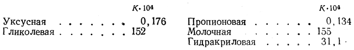

Простейшие оксикислоты — вязкие жидкости или кристаллические вещества; низшие оксикислоты смешиваются в любых соотношениях с водой. Оксикислоты являются более сильными кислотами, чем жирные предельные кислоты:

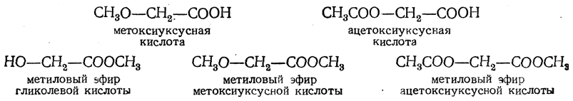

В оксикислотах гидроксильная и карбоксильная группы могут реагировать независимо друг от друга. Например, гликолевая кислота СН2(ОН)—СООН образует следующие простые и сложные эфиры:

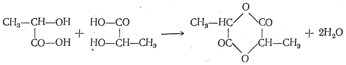

а) α-Оксикислоты при нагревании легко выделяют воду, причем в реакцию вступают две молекулы оксикислоты, образуя циклический сложный эфир (шестичленное кольцо). Получаемые соединения называются лактидами (для гликолевой кислоты — гликолид):
При кипячении с водой лактид омыляется с образованием двух молекул исходной кислоты.
