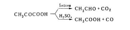

Важнейшая из них-пировинограднаякетопропионовая)
СН3СОСООН-бесцв. жидкость с резким запахом; т. пл. 13,6°С, т.
кип. 165 СС (с разл.), 65°С/10 мм рт.ст.; d™ 1,27; раств.
в воде, эфире, спирте. М.б. получена перегонкой винной к-ты над KHSO4,
из ацетилхлорида или 2,2-дихлорпропионовой к-ты. Легко отщепляет СО2
или СО:
Окисляется Н2О2 в уксусную к-ту. Является важнейшим промежут. продуктом, связывающим превращения углеводов, белков и липидов (см., напр., Трикарбоновых кислот цикл). Применяется в произ-ве лек. в-в, напр. цинхофена (атофана).

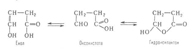

Для
иальдегидо- и кетокислот характерны кето-енольная (как для ацетоуксусного эфира) и кольчато-цепная
таутомерия, напр.:

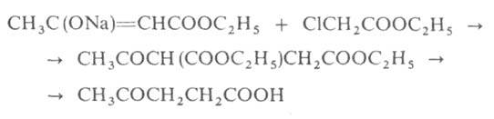

при 25°С. Получается при нагревании фруктового или тростникового сахара
с конц. НС1. М. б. синтезирована взаимод. натрийацетоуксусного эфира с
эфиром хлоруксусной к-ты с послед. кетонным расщеплением продукта конденсации:
