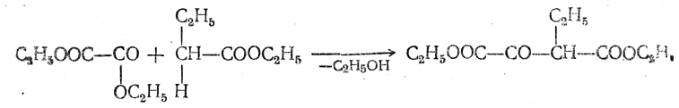

В подобную конденсацию не могут вступать эфиры α,α-двузамещенных гомологов уксусной кислоты. Например, конденсация щавелевого эфира с эфиром масляной кислоты протекает нормально с образованием оксалилмасляного эфира
но не идет с изомасляным эфиром (СН3)2СН—СООС2Н5.
