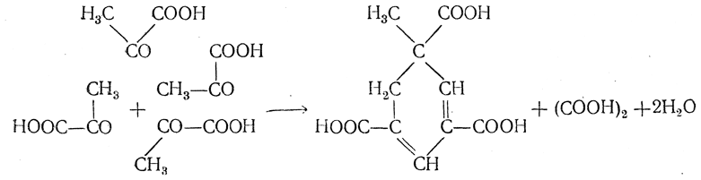

При нагревании солей пировиноградной кислоты с баритовой водой или с едким натром происходит конденсация пировиноградной кислоты с отщеплением щавелевой кислоты и образованием циклической (гидроароматической) метилдигидротримезиновой кислоты:
Метилдигидротримезиновая кислота может терять СО2 и, окисляясь, переходить в симметрическую метилизофталевую, или увитиновую, кислоту.
