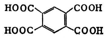

Пиромеллитовая кислота, бензолтетракарбоновая-1,2,4,5-кислота,
бесцветные кристаллы; tпл 272 °С; умеренно растворимы в воде, хорошо — в спирте, плохо — в эфире. При нагревании пиромеллитовая кислота легко превращается в ангидрид; гидролизом последнего, образующегося при сухой перегонке меллитовой кислоты, получают пиромеллитовую кислоту. Кислоту и ангидрид используют для получения термостойких полимеров — полипиромеллитимидов (см. Полиимиды).
