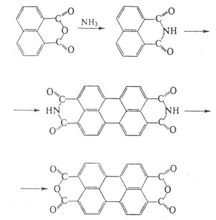

В пром-сти перилентетракарбоновую кислоту получают в виде диангидрида путем аммонолиза нафталевого ангидрида (90-1100C) с послед. щелочным плавлением образовавшегося нафталимида при 220 2250C, окислением водного р-ра плава гипохлоритом Na или воздухом в 85%-ной H2SO4.
