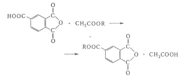

со спиртами; переэтерифицируются при взаимод. со сложными эфирами низкомол.
карбоновых к-т. Ангидриды трикарбоновых к-т реагируют с последними по своб.
группе СООН:
