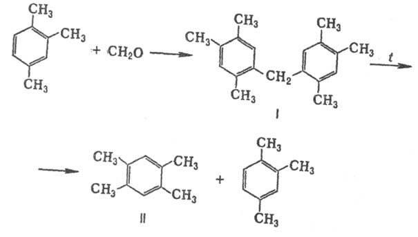

Псевдокумол обладает хим. св-вами ароматических соединений. При 510-530 °С и давлении 1,5-2,1 МПа в присут. Н2 (кат.-0,05% Pt на А12О3) изомеризуется в мезитилен; под действием О2 (195-275 °С, 2,75-3,92 МПа) в присут. кобальт-марганецбромидного катализатора окисляется до СН3СООН; под действием 7%-ной HNO3 (170-190 °С, 2 МПа) или воздуха в среде СН3СООН (170-250°С, 1,5-3,0 МПа, кат.-соли Со, Мп)-до тримеллитовой к-ты (см. Бензолполикарбо-новые кислоты). Конденсируется с СН2О с образованием продукта ф-лы I, термич. разложение к-рого приводит к дуролу (II).
