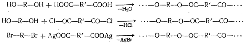

Другой путь образования высокомолекулярных соединений линейного строения заключается в реакциях веществ, содержащих две одинаковые функциональные группы, с другими веществами, содержащими также две функциональные группы, но другого типа. Примером этого являются изученные особенно подробно Карозерсом реакции образования полиэфиров из двухосновных кислот и гликолей. Такие продукты могут быть получены по следующим схемам:

Группировка —О—R—О—ОС—R'—СО— представляет собой повторяющееся звено полимерного продукта — полиэфира.
