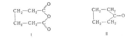

При нагр. адипиновой кислоты с уксусным ангидридом образуется линейный полиангидрид НО[—СО(СН2)4СОО—]nН, перегонкой к-рого при 210°С получается нестойкий циклич. ангидрид (ф-ла I), переходящий при 100°С опять в полимер. Выше 225 °С адипиновая кислота циклизуется в циклопентанон (II), к-рый легче получается пиролизом адипината Са.

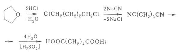

Адипиновую кислоту можно получить также: а) окислением циклогексана 50-70%-ной HNO3 при 100-200°С и 0,2-1,96 МПа или N2O4 при 50°С; б) окислением циклогексена озоном или HNO3; в) из ТГФ по схеме:
г) карбонилированием ТГФ в ангидрид адипиновой кислоты, из к-рого действием Н2О получают к-ту.
