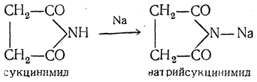

Сукцинимид (имид янтарной кислоты) может быть получен нагреванием янтарной кислоты в токе аммиака при 220° С; кристаллизуется с одной молекулой воды; безводный сукцинимид плавится при 125° С. Под действием натрия он выделяет водород, образуя натрийсукцинимид:

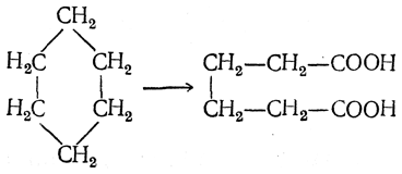

В значительных количествах она может быть получена окислением азотной кислотой циклогексана или соответствующих погонов кавказских нефтей (В. В. Марковников):
Легче окисляются циклогексанол и циклогексанон. Поэтому процесс получения адипиновой кислоты из циклогексана обычно проводится в две стадии. Сначала циклогексан окисляется кислородом воздуха в присутствии катализатора (в технике применяется нафтенат кобальта) до получения смеси циклогекса-нола и циклогексанона, которая затем азотной кислотой окисляется в адипиновую кислоту. В качестве побочных продуктов образуются в довольно значительных количествах низшие дикарбоновые кислоты — янтарная, глутаровая и щавелевая.
