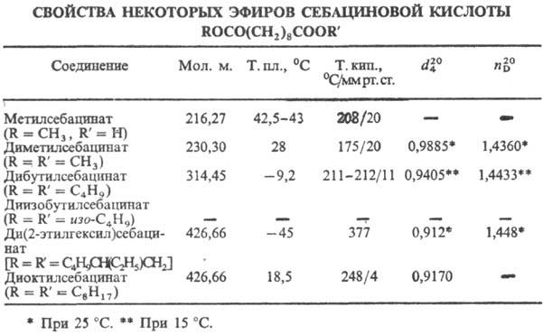

Себациновая кислота обладает хим. св-вами, характерными для карбоновых кислот; образует соли, этерифицируется в моно- и диэфиры. Соли и эфиры себациновой кислоты наз. себацинаты (см. табл.). При восстановлении себациновой кислоты образуется 1,10-декандиол, при действии Вr2 на себацинат Аg-1,8-дибромоктан, при дегидратации аммониевой соли или диамида-себацинодинитрил.

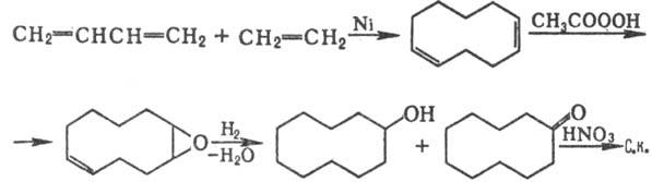

Себациновую кислоту можно получить также окислением циклодекана HNO3 или из 1,3-бутадиена и этилена по схеме:
Себациновую кислоту применяют в пром-сти для произ-ва полигексамети-ленсебацинамида (найлон-6,10), сополиэфирных волокон и клеев, в качестве стабилизатора алкидных смол. Из эфиров себациновой кислоты применяют дибутил- и диоктилсебацинаты в качестве пластификаторов ПВХ, Диизобутилсебацинат-пластификата ряда эластомеров. Ди(2-этилгексил)себацинат входит в состав масел и смазок, работающих при низких т-рах.
Себациновая кислота-горючее в-во, т. самовоспл. 332 °С, ниж. КПВ для пылевоздушной смеси 0,469% (по объему). Эфиры себациновой кислоты-горючие, малотоксичные в-ва; для дибутилсебацината ЛД5о 25,5 г/кг, для диоктилсебацината 19,6 г/кг (мыши, перораль-но). Для последнего ПДК 10 мг/м3. Мировое произ-во себациновой кислоты и ее эфиров ок. 300 тыс. т/год (1985).
