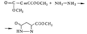

АЦЕТИЛЕНДИКАРБОНОВАЯ КИСЛОТА (бутиндиовая к-та) НООСС1044-4.jpgССООН, мол. м. 114,06; бесцв. кристаллы; т. пл. 179°С (с разл.); рК1 1,73, рK2 4,40; образует дигидрат (т. пл. 175°С). Хорошо раств. в воде, этаноле, эфире. Со спиртами в присут. H2SO4 или n-толуолсульфокислоты дает диэфиры, с РС15 или NH3-соотв. дихлорангидрид или диамид. При хлорировании с помощью РС15 в уксуснокислой среде образуется смесь хлорфумаровой и дихлорфумаровой к-т, при окислении с использованием КМnО4 - щавелевая к-та. С бутадиеном вступает в диеновый синтез с образованием циклогексадиен-1,2-дикарбоновой к-ты. Тримеризация ацетилендикарбоновой кислоты дает меллитовую к-ту. Каталитич. гидрирование над Pd/BaSO4 в зависимости от условий проведения р-ции приводит к малеиновой или янтарной к-те. Взаимод. диметилового эфира ацетилендикарбоновой кислоты с гидразином или алифатич. диазосоединениями приводит к образованию замещенного пиразола, с гидроксиламином - к образованию замещенного оксазола, с азидами и HN3-K 1,2,3-триазолам, напр.:
